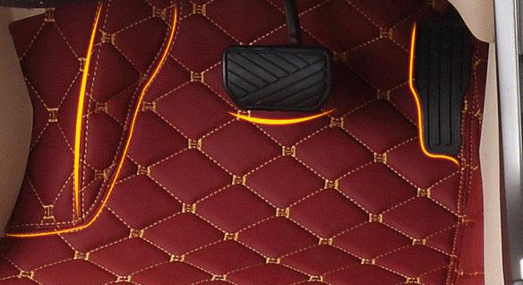

汽车安装地板胶是很有必要的,能够防水容易打理。
汽车地板胶安装方法如下:
座椅的拆卸:使用专业的座椅拆卸工具把每一个座椅都拆卸下来,要注意很多座椅下面有连接线,这时就需要你一个一个的拔掉。后排的座椅拆卸比较简单,直接用力推动就可以拆卸掉。
铺地板胶:先要分清楚地板胶的正反面,一般有分叉的位置在前面。这时就可以盖住地板,要记住一定要把螺丝孔、空调出风口和需要露出的配件位置。
开孔:记住上一步的一些配件的位置,这时你就可以进行开孔的工艺,孔洞的大小可以根据相应配件的大小来开设。
压边:这一步主要是让地板胶紧紧的贴在车内,还要做到平整孔洞大小紧密。需要压边的部位有四个门槛、孔洞位置,如果有多余的部分就需要大家用剪刀进行裁剪。座椅的安装:这也是最后一步,等到座椅的安装完毕后就大功告成。
