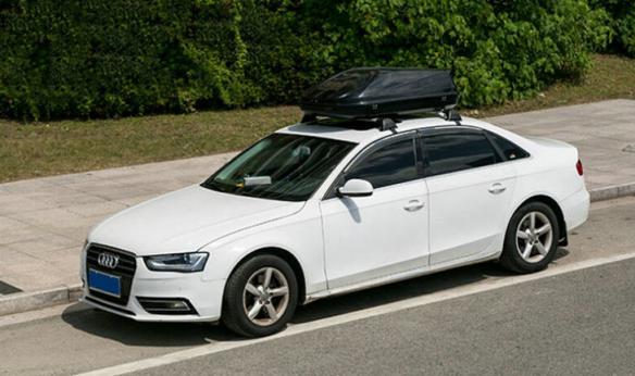

车顶行李架横杆的安装方法:
根据自身车辆使用情况选择合适的行李架,用螺钉固定或原配车顶架更为合适。
然后彻底清洗车顶,如果车顶没有预留螺钉,只能安装粘胶行李架。安装粘胶车顶行李架前,先用湿布擦拭需要粘贴的车顶顶部的灰尘,然后用干布擦干净。
找一个合适的粘贴位置,把行李架贴好,前后对称,这样粘起来就好看了。如果自己不确定,可以直接去4S店请专业师傅粘贴。
清洁完车顶后,将行李架上的胶慢慢揭开,然后迅速粘到车顶上,用力按压10分钟以上,使粘胶发挥粘力。需要注意的是,贴纸架尽可能在环境温度较高或阳光照射较好时候进行效果更佳。
