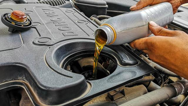

机油加多一点点对车有影响吗
发表于 2025-9-11 16:44:24 | 显示全部楼层 |阅读模式
机油不可以加多,汽车机油加多了会引起三元催化器中毒,由于机油进入燃烧室的量增多,使尾气排放恶化,严重时可能会使三元催化器中毒而损坏。
发动机机油加多了会造成以下影响:
发动机排气管冒蓝烟。机油过多,曲轴柄、连杆大端快速运动必然会导致机油飞溅,大量飞溅的机油会挤窜入燃烧室燃烧,从而就造成排气管冒蓝烟,也就是“烧机油”;
活塞环咬死、喷油嘴堵塞等故障。大量的机油会挤窜入燃烧室燃烧,而机油燃烧后容易在活塞环、活塞顶部气门座、喷油嘴处形成积碳,从而导致活塞环的咬死、喷油嘴堵塞等故障,也会导致活塞与气缸的磨损;
曲轴箱爆炸。过高的油面在连杆大头搅动下容易产生油气,油气遇高温会着火燃烧,引起曲轴箱的爆炸;
机油渗漏。机油过多会使得润滑系统压力增大,这就使得油封容易损坏,从而导致机油渗漏。特别是在曲轴前后端泄露,这样就增加了机油的消耗量,也容易污染环境,同时会增加维护的难度。
发动机机油加多了解决办法如下:
把发动机的机油标尺拉出来,机油标尺上有一个MIN和MAX,就是机油下限和上限,机油低于机油尺最低位的添加,机油高于机油尺最高位的不添加,并且要抽出多余机油。
