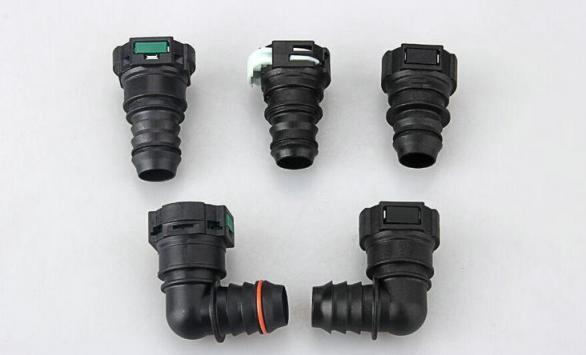

汽车管接头的种类主要包括:焊接式、卡套式、扩口式和扣压式等。
扩口式管接头:扩口式管接头适用介质:油、水、气等非腐蚀性或腐蚀性介质管接头,配用钢管的规格要求比较灵活,与管道焊接后,具有连接牢靠、密封性能好等特点,因而在炼油、化工、轻工、纺织、国防、冶金、航空、船舶等系统中被广泛采用;也适用于各种机械工程、机床设备等液压传动管路。
卡套式管接头:卡套接头的工作原理是将钢管插入卡套内,利用卡套螺母锁紧,抵触卡套,切入管子而密封。它与钢管连接时不需焊接,有利于防火、防爆和高空作业,并能消除焊接不慎带来的弊端。因而它是炼油、化工、石油、天然气、食品、制药、仪器仪表等系统自控装置管路中的一种较为先进的连接件。适用于油、气、水等介质管路连接。卡套接头具有连接牢靠、耐压能力高、耐温性、密封性和反复性好、安装检修方便、工作安全可靠等特点。
焊接式管接头:焊接式管接头适用介质:油、水、气等非腐蚀性或腐蚀性介质。对焊接式密封管接头,配用钢管的规格要求比较灵活,与管道焊接后,具有连接牢靠、密封性能好等特点,因而在炼油、化工、轻工、纺织、国防、冶金、航空、船舶等系统中被广泛采用;也适用于各种机械工程、机床设备等液压传动管路。当卡套式管接头生产还不能满足需要时,以及在腐蚀较强的场合,可优先考虑采用。
