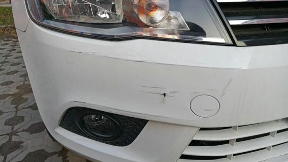

一般情况下,保险杠不做全喷都不用拆下来。
如果是换新的保险杠就喷完再装,如果不需更换的就不拆下来,为什么呢?省事啊! 即使不拆也不会喷到其它地方的,因为不需要喷的地方他们会用报纸挡住。
喷完后的效果就看调漆师傅和喷漆师傅的手艺了!95%是和可以对得上色的!但是要和原厂差不多是做不到的,只能做到外行人看起来和原厂差不多,像我们这些做汽车漆的基本上定睛一看就能看出。
有些4s是采用原厂的油漆调配参数,有些则是在调漆店调的油漆!但是这两者都会尽可能的把颜色调到和车身的颜色一样。
还有一点就是:原厂的油漆参数不一定对得上,原因是如果你的车年龄较大,油漆的颜色也会随着时间的逝去变淡,这时原厂的油漆醒方就对不上了。
