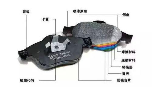

新刹车片厚度在15mm左右,在使用中由于不断摩擦,厚度会慢慢变薄。
专业人员建议,当肉眼观察刹车片厚度已经只剩原来的1/3厚度(约5mm)左右时,车主就要增加自检频率,随时准备更换了。
所有刹车效果的好坏都是刹车片起到决定性作用,所以说好的刹车片是人和汽车的保护神,我们要经常检查刹车片,看看是否需要更换。
刹车片与各种油液不同,更换时间与里程没有硬性规定,主要看磨损情况;每次保养时要测量四轮刹车片厚度,然后参照随车手册或主机厂建议更换厚度数值。
每个刹车片的两侧都具有一个突起的标志,这个标志的厚度在两三毫米左右,这也是刹车盘最薄更换的极限,如果刹车片厚度已经与此标志平行,则必须要进行更换。
目前不少车型在刹车片过薄时仪表手刹灯位置会有所提示,相对自检就方便一些。
