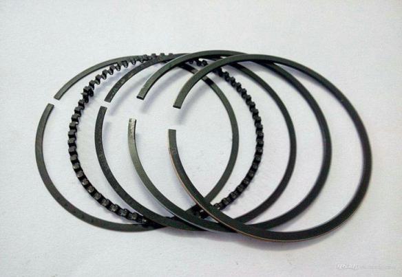

发动机活塞环的安装方法:活塞环的安装要从下往上安装,也就是先从下安装油环,再往上安装第二道气环,第一道气环,安装顺序一定不能装错。
活塞环安装注意事项如下:
安装前应仔细清洗活塞、缸套、活塞环;
安装前将活塞环及环槽涂上适量的润滑油;
安装活塞环前应仔细阅读本安装使用说明书;
安装前应仔细检查活塞、缸套、活塞环等相关部件的精度;
在更换活塞环时,活塞环的型号必须与发动机的机型相符;
安装活塞环最好使用专用工具,如活塞环专用安装卡钳、锥度套等,以避免活塞环过度张大而断裂、变形。
