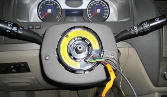

气囊游丝的安装方法如下:
将车轮和方向盘摆正,把电瓶线负极断开。
拆下方向盘总成和方向盘气囊,接着拆下大灯开关外饰板。
拆下旧安全气囊游丝,将新的安全气囊游丝安装。
将安全气囊游丝转到底后回两圈半,重新安装方向盘和方向盘气囊,并重新连接电瓶负极线即可。
