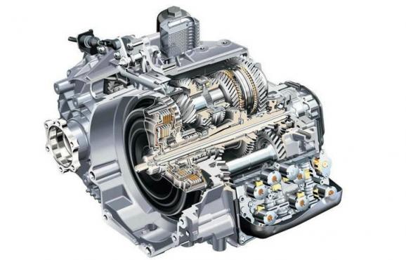

换挡快。双离合变速器的换挡时间非常短,比手动变速箱的速度还要快,只有0.2秒不到。
省油。双离合变速器因为消除了扭矩的中断,也就是让发动机的动力一直在利用,而且始终在的工作所以能够大量节省燃油。相比传统行星齿轮式自动变速箱更利于提升燃油经济性,油耗大约能够降低15%。
舒适性。因为换挡速度快,所以DCT的每次换挡都非常平顺,顿挫感已经小到了人体很难察觉的地步;在换挡过程中,几乎没有扭矩损失。
成本问题。双离合变速器的结构复杂,制造工艺要求的也比较高,所以成本也是比较高的。所以我们看到配备双离合变速器的都是一些中高档的车型。
扭矩问题。虽然在可以承受的扭矩上,双离合变速箱已经绝对能满足一般的车辆的要求,但是对于激烈的使用还是不够。因为如果是干式的离合,则会产生太多的热量,而湿式的离合,摩擦力又会不够。
由于电控系统和液压系统的存在,双离合器变速箱的效率仍然不及传统手动变速箱,特别是用于传递大扭矩的湿式双离合器变速箱更是如此。
