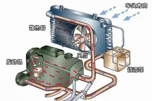

汽车散热器的用法:冷却液在散热器芯内流动,空气在散热器外通过;热的冷却液由于向空气散热而变冷,冷空气则因为吸收冷却液散出的热量而升温。
汽车散热器由进水室、出水室及散热器芯等三部分构成。
散热器的拆卸步骤如下:
打开汽车的引擎盖,拆下位于散热风扇上面的进气管,卸下散热风扇。
散热风扇和空调风扇位于风扇架上面,共四个角,每个角有一个螺丝。
使用专业的工具拧下这四个螺丝。
当螺丝全部拧下时,我们就可以把散热风扇从车上卸下来了。
