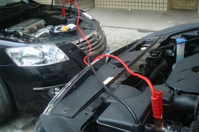

需要更换蓄电池。汽车的蓄电池使用时间长了就会亏电,而且会出现搭线充电后第二天又没电了等现象,基本是储电池坏了。
如果是蓄电池使用的时间比较久,而且蓄电池经常都是处于亏电状态的,每次启动时都不能正常启动的话,那么就需要去更换蓄电池。因为蓄电池的使用寿命也是有限的,汽车的蓄电池通常都是在2年到3年就需要更换,如果平时注意保养的话可以会达到5年左右。
如果排除了蓄电池的问题,那就要考虑到是不是发电机输出电压不足,而导致蓄电池亏电,可以先来测量蓄电池的充电电压,如果电压有所下降,就证明了是发电机的输出电压不足,这时就需要对发电机输出的电压来检修了。
建议大家在汽车不经常使用的情况下,也不要长时间的停放,可以过段时间就开出去转转,避免出现蓄电池亏电。
