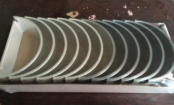

轴瓦是滑动轴承和轴接触的部分,非常光滑,一般用青铜、减摩合金等耐磨材料制成,在特殊情况下,可以用木材、塑料或橡皮制成。
轴瓦也叫轴衬,形状为瓦状的半圆柱面,由于润滑油中断供给或供给不足,或者是轴瓦和曲轴轴颈间的油膜没有形成,在曲轴轴颈和轴瓦间引起半干摩擦或干摩擦。
每次发生时,金属缺油润滑而且轴瓦的温度上升不足以引起轴瓦的变色和发生轴瓦过热现象,但是每次金属的直接接触都会有一部分轴瓦合金被磨下来,造成间隙增大,久而久之,反复多次既造成轴瓦的过度磨损,使发动机机油压力下降,导致最后不能运行。
