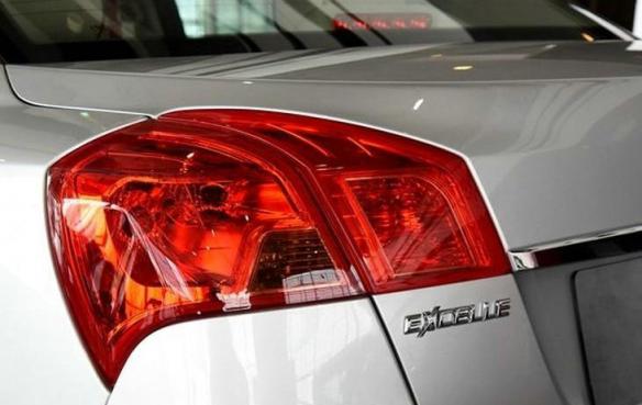

打开行李厢,拆下行李厢装饰板按钉。
向后拉行李厢装饰板以便接近尾灯总成,拆下固定尾灯总成的三个螺母。
拆下尾灯总成,断开线束连接器,逆时针转动灯座,将其拆下。
从灯座上拉出灯泡,更换新的灯泡即可。
