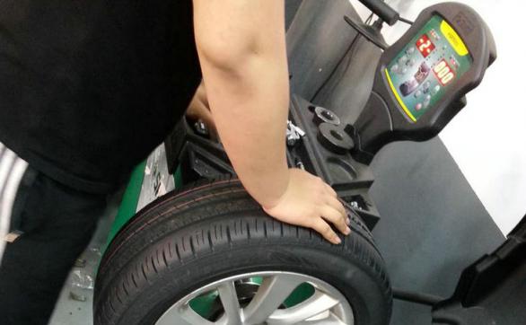

G+数字表示平衡品质级别,2.5表示剩余不平衡量为2.5mm/s。
动平衡精度等级可分为11个级别,每个级别间以2.5倍为增量,从最高要求的G0.4到G4000,单位为G*MM/Kg(公克*毫米/公斤),代表转子轴心的偏心距离。在选择动平衡机之前,首先要确定转子的平衡精度等级。
而动平衡机的原理是:启动电机带动轮胎旋转,由于轮胎中具有不平衡参量的存在,使得轮胎各方向上施加于压电传感器上的离心力被转换成电信号;通过对该信号连续测量,再由计算机系统对该信号进行分析,计算出不平衡量的大小及参量最小位置,并由显示系统显示出来。
最后,通过人工或者辅助装置在相应位置进行加重或去重,从而达到动平衡的目的。
