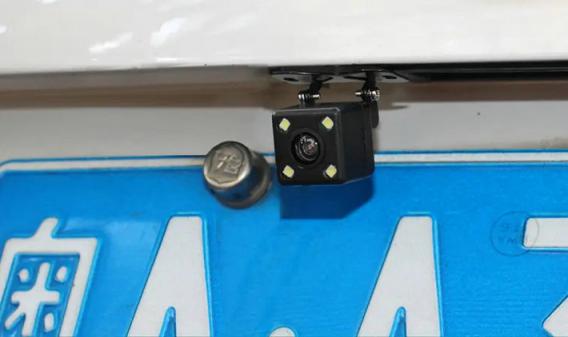

一般倒车摄像头都装在车牌上面,也就是车牌灯的位置旁边。
倒车摄像头安装步骤如下:首先把倒车影像摄像头的电源线引到车充上,并且把连接摄像头的电线,由后座引出到车尾的位置。
然后用螺丝刀将后尾箱的装饰衬板卸除下来。
随之选择倒车摄像头安装最佳位置并将其固定好。
最后,直接将摄像头的线连接到尾灯的正极上就可以了,当然我们还要复原所有拆卸部件。
