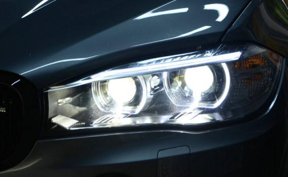

氙气灯接到安定器上,安定器接到你原车的大灯电源线上就可以了,远光最好是不改,因为有时候不按喇叭用前大灯警示对面的车的时候,安定器会频繁的关闭启动,连带氙气灯也会频繁的关闭打开,受伤害最大的就是安定器,容易损坏。
氙气灯不是通电就最亮,是要经过几秒钟才能达到正常亮度,所以,当你闪烁远光灯的时候,不但没什么效果,因为氙气灯刚启动的时候的亮度很弱,而且安定器容易损坏。
此外如果不装透镜直接改装氙气灯,到了晚上,如果开远光,对面车的司机100%得骂你,综合这三个原因,远光最好不改,近光可以改,无所谓的。
