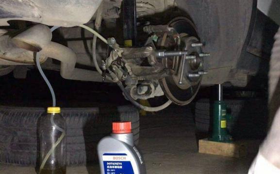

刹车油更换一次的量一般在1到2升,而由于油价格会根据车型而不同,总的费用一般在200元到500元不等。
刹车油两年或者里程数达4万公里时换一次,随着行驶刹车片的消耗,刹车油的液面会下降,刹车油是一种非常容易吸水的液体,如果车主所在的区域湿度比较大的话,建议缩短更换周期。
严禁混加制动液,由于不同种类的产品所使用的原料、添加剂和制造工艺不同,混合后会出现浑浊或沉淀现象,如不注意观察是很难发现的。这不仅会大大降低原制动液的性能,而且沉淀颗粒会堵塞管路造成制动失灵的严重后果。在更换品牌时一定要用待加入的产品清洗管路。
