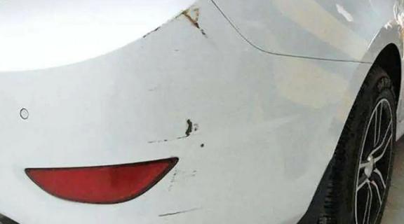

汽车刮痕修复一般需要300-800元左右;主要看刮痕修复面积的大小而定的;
如果车子只是轻微刮花,刮痕也不深,只是最表层的车漆刮伤而已,那么我们是可以通过打蜡来修复被刮花的车漆;
不过如果已经伤到车身面漆,部分面漆已经脱落的话,那么我们可以尝试自行补漆来修复。我们需要在网上购买同色号的补漆笔套装,里面会有相应齐全的补漆工具,例如砂纸、补土、研磨剂等等;
刮痕如果已经伤到车身底漆甚至变形,这种情况已经非常严重,如果不及时处理,以后会发展成生锈;
要修复车身底漆以及变形,需要把相应部位的车漆磨掉,然后进行钣金修复,最后重新涂上各层油漆;
这种情况的修复费用相对较高,低的话300-500一面;如果修复面积大,并且车漆品质高,那么价格可高达上千元。
