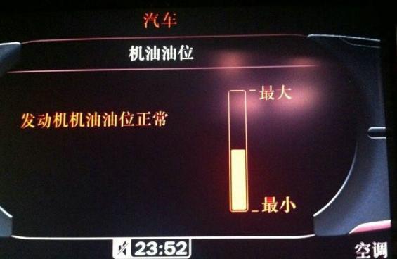

没有,奥迪没有机油标尺,机油位是电子显示的,在MMI里面查看。MIN代表最低,MAX代表最高机油位。
启动车辆,在中控台找到“CAR”键按下,通过中控旋钮在MMI菜单中找到“机油油位”,按下中控旋钮就会显示,一般情况下不会立即显示,需要等两三分钟。
如果油柱的位置接近min刻度,说明需要添加机油。在维修机构进行维修保养时,需要用到专用的维修工具T40178来查看机油油位。在冷车时,关闭发动机,打开机舱盖,找到机油盖打开,将T40178机油油位工具调到对应该款发动机的标准刻度,进行读数确认即可。
