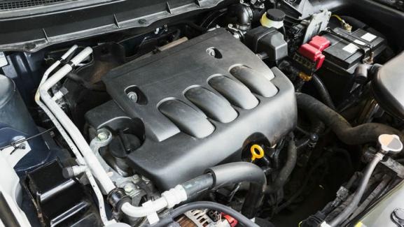

车好像断油一拱一拱的原因有以下几个方面:
火花塞老化或失效。火花塞的主要作用是点燃缸内的可燃气体,如果火花塞失效就意味着发动机某个气缸无法工作,此时发动机产生的动力就会不平衡,导致动力输出不平均;
喷油嘴堵塞。如果我们加到了质量较差的燃油,那么喷油嘴可能会被堵塞。此时进入气缸内的燃油会时多时少,这样动力输出就会不平均;
某缸缺火:可能是发动机某缸存在缺火的情况,就会导致突突像断油似的现象,建议到4S店检测发动机气缸;
发动机积碳过多。当车辆长时间低速行驶时,发动机的积碳就会比较多。发动机积碳不但会令车辆动力下降,还会令发动机平顺性变差;
油品问题:可能是你添加的油品有杂物,如兑水、兑其它不符合标号的油,导致燃烧不正常,建议添加正品汽油来解决。
