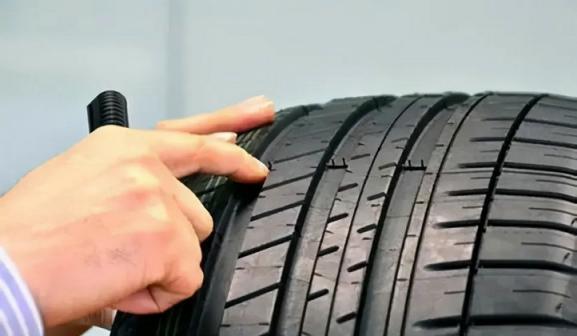

观察轮胎的排水槽和花纹是否均匀,如果被非正规翻新过,轮胎的排水槽和花纹一定会有刀刻的痕迹,并且不均匀。
从轮胎的色彩和光泽上,一般来说,翻新过的轮胎表面会喷一层黑色的光亮剂,使它看上去很新,所以和全新轮胎相比,翻新胎的颜色和光泽都会比较亮一些。
对于正规的翻新胎来说,胎面和胎侧之间的连接处不如新胎平整自然,后期人工加上去的胎面能够很容易被看出来,而且在胎侧也会有“RETREAD”或“翻新”字样的标示。
看轮胎胎侧的生产日期,如果生产日期较早,而轮胎看上去又很新,那这条轮胎很有可能就是翻新胎。当然,如果轮胎的生产日期明显是被重新贴上去的,用手还能够抠下来,那这条轮胎一定是翻新胎了。
在轮胎的排水槽内还会有磨损指示器,当花纹磨损到指示器的位置,表示轮胎基本上已经磨损到极限了。如果是非正规翻新胎的话,由于要加深排水槽,磨损指示器大多会被割掉。
