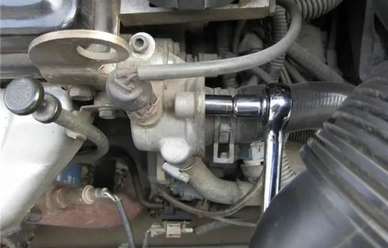

节温器的一般更换周期为5到6万公里,根据家用车每年行驶2万公里来算,节温器使用寿命一般为3年左右。
节温器的作用是控制冷却液大小循环的,节温器打开,冷却液进行的是大循环,节温器关闭,冷却液进行的是小循环。
大循环的流动路线为:水套→节温器主阀门→散热器上水室→冷却管→散热器下水室→水泵进水口→水泵→水套。
小循环流动路线:水套→节温器旁通孔→旁通管→水泵进水口→水泵→水套。
笼统的说法就是,经过水箱的就是大循环,不经过水箱的循环就是小循环。
