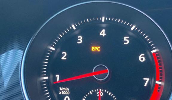

epc是电子稳定系统,也叫电子节气门,该指示灯亮起代表发动机以及电子控制管理系统出现故障。
epc工作原理:汽车发动机通过控制单元检测电子油门系统来感知故障的发生,向ABS、ASR发出指令,达到提升车辆操控的同时,防止汽车达到动态极限造成的失控。
当车辆EPC点亮后,先看一下组合仪表的驾驶指南提示,在判定一下车辆油门控制是否正常,如不正常的话,就比较严重了,需要拨打救援电话进行处理。
由于发动机失火缺缸,导致节气门工作不正常;节气门后方有漏气的情况发生,进气压力传感器检测数据不正常,这些情况都会点亮EPC灯。
如果出现上述问题,可以停车关闭点火开关,在从新启动发动机,故障灯如果熄灭了的话就属于偶发性故障,可以继续行驶,并尽快将车辆开到维修机构进行维修。
