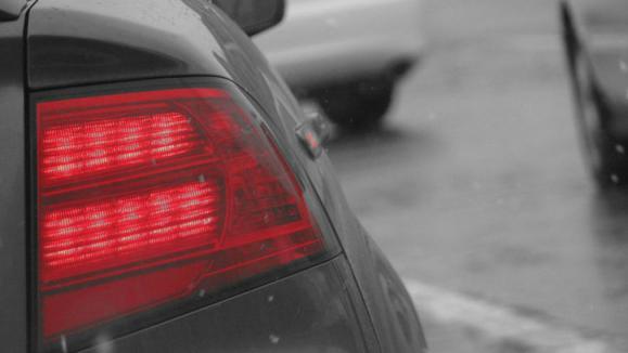

汽车尾灯不亮,通常是因为接触不良或保险丝烧坏,或者灯泡可能烧坏,建议去修理厂修理。
如果有车灯不亮的状况时,要注意看一下是一个灯不亮还是两个基本都不亮。假如两个基本都不亮,非常大概率是线路问题,或继电器开关有问题。假如只有一个灯不亮另一个可以亮,很有可能是灯泡损坏,或接触不好。
汽车电路是十分复杂的,有问题时,可以去汽修厂让修理工用万用表测试一下,看一下到底是哪个部分有问题。有些车使用时间久了,线路会有老化,老化的线路会影响到短路,这也容易导致一些问题。
