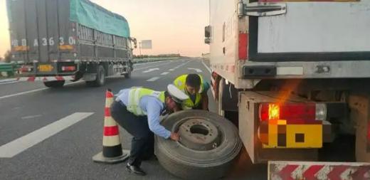

高速上爆胎,应紧握方向盘,其他什么都不做,待车辆稳定后再缓慢制动并驶离主干道。切记不要紧急制动,以免因制动力不均而使车辆甩尾或翻车。
前轮轮胎爆胎:因为前轮关乎在汽车的转向,爆胎对汽车的行驶路线就会有很大的影响。因此,前轮爆胎时第一个动作是紧急握住方向盘,待稳定后再缓慢制动并驶离主干道。在此过程中一定不能反复猛打方向盘,同时也不能急踩刹车,停稳后在车辆后方竖立警示三角牌,防止二次事故。
后轮轮胎爆胎:与前轮爆胎相比,后轮爆胎就不是那么危险。车主只要握好方向盘就可以,然后反复一下一下地踩踏制动踏板,这样可以把汽车的重心前移,使完好的前轮胎受力,减轻爆裂后轮胎所承受的压力。记住,不要过分用力踩制动踏板。
如有备胎,必须找一块平坦的硬地进行更换,尽量避免在斜坡处换胎,以免千斤顶滑落而出事故。
