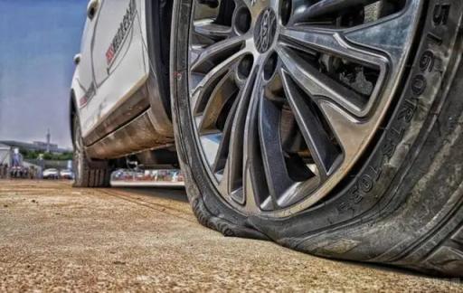

路上爆胎应该紧握方向盘,遇到突然爆胎不要急刹、急打方向盘,在必要的情况下可以选择点刹的方式降低车速,控制方向盘的动作一定要轻柔,等车速降下来再轻打方向盘。
等待汽车完全停稳之后,立即打开汽车的警示灯,尽快在车辆后方150米处放置三角警示牌,提醒路人以及后方的车辆,如果在紧急的情况下,可以拨打救援电话寻求帮助。
在驾驶汽车的过程中,如果汽车的前轮出现爆胎的情况,应该握紧方向盘,调整车头,动作要轻柔,一定不要急刹车,等车辆速度逐渐慢下来后再轻打方向盘。
如果是汽车的后轮出现爆胎的情况,与前轮爆胎是不同的,由于后轮不具有导向功能,后轮的承载能力相对来说不如前轮高,因此后轮爆胎只需要紧握方向盘,采用点刹的方式减慢汽车的速度,通过这种方式可以将汽车的重心前移,使完好的前轮胎受力,这样可以减轻后轮承受的压力。
