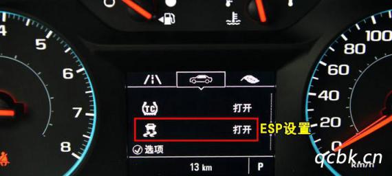

ESP包括电子刹车分配力系统(EBD, Electrical Brake Distribution)、防抱死刹车系统(ABS, Anti-lock Brake System)、循迹控制系统(TCS, Traction Control System)、车辆动态控制系统(VDC, Vehicle Dynamic Control)这几项功能。
EBD:调节制动力分配,以防止车辆后轮先抱死,一般情况下只有模块硬件出现故障时才会失效;
ABS:防止车轮抱死,通过计算出车辆滑移率,控制在峰值附着系数附近,这属于被动安全控制;
TCS:牵引力控制系统,作用工况通常为低附路面车辆,驱动轮滑转,TCS发出请求发动机降扭同时轻微施加制动,使得车辆平顺起步;
VDC:车辆动态稳定控制系统,主要通过对单个车轮主动增压以纠正车轮的不足转向和过度转向。TCS和VDC属于主动增压,即不用施加制动踏板力即可以对制动管路施加压力。
