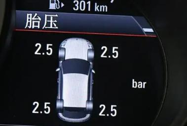

不一定。
车辆胎压显示bar不是故障码,车辆胎压监测显示的bar是兆帕的意思,这个兆帕属于气压单位。车辆轮胎正常的胎压值是2.2-2.5bar之间,一般情况下,两前轮胎压值在2.2-2.3bar,两后轮胎压值在2.4-2.5bar,因为车辆的前轮属于导向轮,该轮胎与地面摩擦的面积较大,所以两前轮的胎压要比后轮胎压低一些。
胎压出现bar可能原因如下:
、胎压过低。可能是轮胎胎压过低,车辆出现bar标志,需要及时检查车轮胎压,并用车载充气泵对准气嘴进行充气。
2、胎压过高。可能是因为轮胎胎压过高,导致车辆出现bar标志,需要用指针式胎压表或气门芯扳手给轮胎进行放气。
3、轮胎有异物。当胎压显示bar时,可能是车辆轮胎有尖锐物品刺入,例如小石块、树枝等。如果出现漏气较严重的情况建议及时更换轮胎,以免行车过程中出现危险情况。
4、误触按钮。如果胎压没有问题,可能是在行驶过程中不小心误触了胎压监测系统的按钮,导致车辆显示bar标志,关闭即可解决。
这里再和大家说一个轮胎气压换算公式:1bar=100kpa。
它们都属于轮胎气压单位。也就是说220kpa~250kpa=2.2bar~2.5bar,咱们平常去轮胎店加气压,维修技师口中常说的2.4、2.5都是以bar为单位的。
另外,如果您实在不知道自己车辆应加注多少kpa胎压,那么可以打开主驾驶车门,一般在B柱下方有明确标注,当然也有一些车的在油箱盖内部或者是后排车门上,具体位置因车型而定。各位小伙伴也可以自行查看一下,这样下次加注轮胎气压就不会搞错咯。
