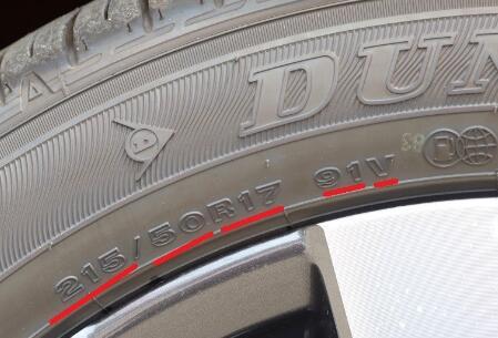

一般来说在轮胎的胎壁上会有如图这样一串数字,不同的轮胎写的位置不一样,有的比较靠中间,有的比较靠边缘,字体大小也不一样,不过他们的基本组成不会变。
215/50R17 91V
215:表示轮胎的宽度为215mm
50:表示轮胎的扁平比,也就是断面高度占其宽度的百分比。扁平比计算方式如下图。
17:表示轮毂的直径,也是大家最能直观感受的外观,一般来说高配车的轮毂尺寸更大。1英寸约等于2.54厘米。
91:单胎载重系数,即表示单个轮胎最大承重能力。该系数单位并不是kg,需要换算一下才能变成kg,下列是换算表。Li就表示承重系数,经过换算得知轩逸的最高配车型,单轮最大承重为615kg。
V:表示轮胎的最大许可速度。
