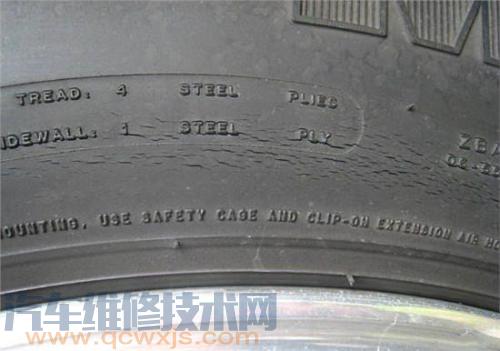

轮胎是汽车的重要配件之一,其实轮胎也是有保质期的,那汽车轮胎寿命是几年?轮胎一般能用多久呢?下面一起来看看相关内容。
        汽车轮胎寿命是几年,这个问题应该是“具体问题具体分析”,但通常是轮胎厂商建议的使用年限为2至3年,这其中可不包括营业性车辆,可以理解“专车”也是其中的一种,那么这些一年下来就能开出5万公里的汽车,自然是要更换的了。
        通常情况下,在使用年限内根据“磨损”的情况进行更换,根据轮胎老化的具体情况,建议轮胎更换周期3年为好。哪怕是使用环境不错,里程不多,轮胎磨损也不大,但因其有使用的年限,过了“保质期”路上危险会大大增加,特别是在高速上。
小汽车轮胎使用年限
1.轮胎品牌,不同品牌的车轮磨损快慢也不一样。
2.轮胎出厂日期,出厂时间短的,橡胶的耐磨性能强。一般过了3年后的轮胎磨损快。
3.轮胎出厂后5年,不管轮胎是否磨损到都需更换。
4.车子定位参数,就是四轮定位好的轮胎磨损均匀,寿命相应增加。
5.正常情况下观察轮胎磨损标致露出时应及时更换(轮胎磨损标志,在轮胎槽里,突出的小凸块)。
轮胎是橡胶制品,所以也会出现橡胶老化的现象。轮胎橡胶的保质期一般为4-5年。轮胎橡胶在保质期后便会加速老化导致轮胎性能下降。
如“9mcr0810”是轮胎生产日期代码。其中,最后4位“0810”表示这条轮胎是“10”年第“8”周生产的产品。
        轮胎欠压以及过压将会导致轮胎不正常磨损,缩短轮胎的寿命、增加油耗甚至会增大爆胎的几率。轮胎专家建议我们一个月检查一次轮胎气压以保证轮胎气压的正常。
轮胎气压检查必须在轮胎处于冷却状态下进行。可以使用轮胎气压表或者胎压监控系统(tpms)检查胎压。车辆说明书上会列明车辆各种负载状态下的标准胎压。同时,该参数也会在驾驶员车门边的标签上列明。
        轮胎的标准胎压约为2.2~2.6bar,过高的胎压易增加轮胎的磨损,还可能造成爆胎,而过低则会增加油耗和车辆的颠簸感。一般来说夏季胎压可稍低一点,冬季可以稍高一点。
不是所有的轮胎损坏都能进行修补。下面几种情况我们必须更换新的轮胎:
1.胎面扎钉且钉孔孔径大于6mm。
2.胎肩或胎侧扎钉、开裂或漏气。
3.使用胎侧加强技术的防爆胎扎钉漏气后低胎压行驶了一定里程。
4.普通轮胎扎钉漏气接近零胎压行驶了一定里程。
        轮胎的磨损标记位于轮胎各条主排水槽内,是一个截面为梯形的橡胶凸台。当轮胎花纹磨损至与磨损标记齐平时,必须把轮胎更换掉。在雨季里,为了防止车辆在积水路面打滑,轮胎花纹深度必须保持在3mm以上。
如果车辆在行驶中出现了跑偏、方向盘发沉以及轮胎单侧磨损等问题,这些现象都是在提醒车主需立即对车辆进行四轮定位调整了。车辆因打方向盘的缘故,前轮磨损速度比后轮快,为延长轮胎的使用寿命,定期进行轮胎换位,这样可使各轮胎磨损均匀。汽修专家建议,前轮驱动的车辆每行驶8000公里做一次四轮换位。
以上就是关于汽车轮胎的文章汽车轮胎寿命是几年以及轮胎一般能用多久的全部内容分享,希望对大家有所帮助。
