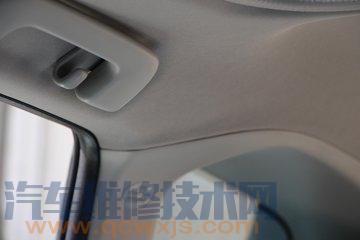

汽车顶棚和内壁都是白色或黄色的化纤制品一旦弄脏了看起来非常的难看,并且汽车顶棚清洗起来也有一定的难度,如果大家不知道怎么清洗汽车顶棚,就看一下下面汽车维修网小编介绍的汽车顶棚和内壁脏了怎么清洗? 汽车顶棚怎么清洗最好

           车内顶棚和内壁一般是化纤制品,汽车顶棚上的主要污垢是浮灰这些浮灰如不及时清除,在潮气的作用下便附着在表面上,产生灰蒙蒙的感觉。

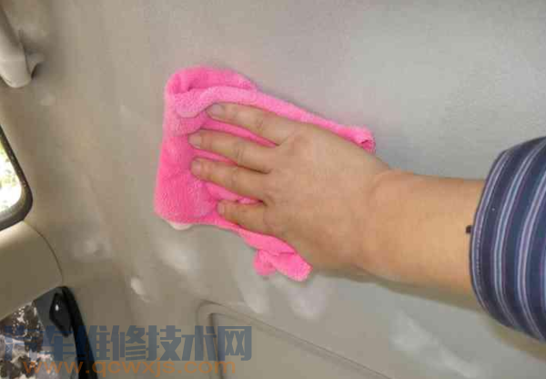

        因此,对这些部位要经常用鸡毛掸掸去浮灰,旦有浮灰附着在上面,应先用吸尘器进行大面积清洁,然后将化纤专用清洗剂喷在需清洁的化纤制品表面,润湿5min,待污物充分溶解、松化,再用毛巾擦拭即可清洁顶棚和内壁不能用过湿的擦布。
        因顶棚和内壁内的填充物是辐热吸音材质,具有很强的吸水能力,清洁时一定要用稍干一些的擦布,否则会使清洁剂浸湿顶棚和内壁中的材料很难干燥。

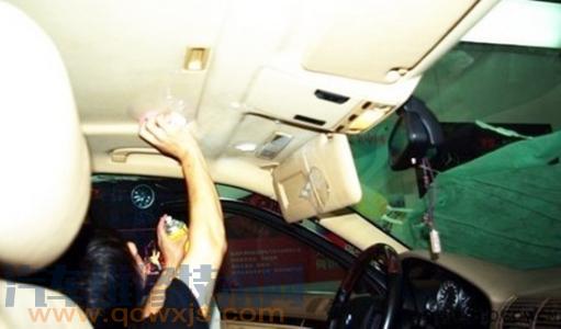

        先把座椅弄倒,再用毛巾或椅套盖住,防止被车顶滴下来的水或清洁剂污染。然后在喷雾器中注入水和清洁剂稀释液,喷洒在车顶上。清洁剂稍微起泡后,轻轻地用较柔软的刷子和较轻的力度。否则容易起毛球,还会伤害到布料。
        车内顶棚内的填充物是隔热吸音的材质,吸收水分的能力强,清洁时抹布一定要拧干一些,否则湿乎乎的毛巾使清洁剂浸湿车顶材料后,就很难干燥了,甚至会使这些材料剥落。而且,一定要选用质量好的泡沫清洗剂,留挂时间长,酸碱中和,不会把织物腐蚀变色,也不会留下水痕。

        1,座椅弄倒,用毛巾或椅套盖住,防止被车顶滴下来的水或清洁剂污染。
2,在喷雾器中注入水和清洁剂稀释液,喷洒在车顶上。
3,在清洁剂起泡后,使用轻柔的刷子进行清洁。不然容易起毛球,更会伤害到顶棚的布料。
