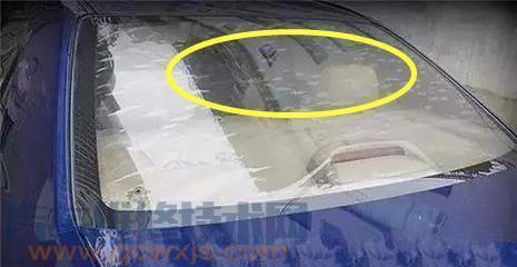

        汽车膜的清晰度是保证行车安全的重要指标。从透过贴了膜的玻璃向外看,不管膜的颜色深浅如何,不论白天还是黑夜清晰度都应在6m以上,而劣质膜则总会有雾蒙蒙的感觉甚至引起物体外轮廓变形,而优质膜清晰度是非常高的,绝不会出现视野不清晰、雾蒙蒙的现象。
