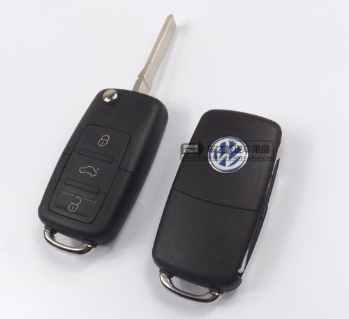

        适用类型1的遥控钥匙匹配设定如下:
        遥控控制器零件号为1gd962258,底盘号在lfv2a11g753136244之前的捷达车。遥控控制器零件号读取方法:通过vas5051\5052进入地址05,右上角有“1gd962258”字样。
        详细操作步骤如下:
           第1把钥匙的适配如下。
        ① 将要匹配的点火钥匙在点火开关内开/关3次(在点火挡与关闭挡之间),完成初始化。要求开/关3次总时间不超过5s。拔出点火钥匙。
        ② 按住钥匙的任意一个按键(开或关)。
        ③ 在10s钟内按另一个按键3次。
        ④ 释放所有按键。
        ⑤ 钥匙的led灯闪烁5次。
        ⑥ 至此,第1把钥匙适配完成。
        第2把钥匙的适配。重复(1)中的②~⑤步。
        注意:
        ·适配第2把钥匙不需重新初始化, 但距上一把钥匙适配结束时间不能超过20s。
        ·再度初始化钥匙或接通点火开关, 或接收期限结束, 钥匙匹配过程都将被迫中断。
        适用类型2的遥控钥匙匹配设定如下:
        舒适系统控制单元零件号为1gd959875d,版本号为0200的捷达车。控制单元零件号读取方法:通过vas5051\5052进入地址05,右上角有“1gd959875d”和“0200”字样。
        详细操作步骤如下:
        第1把钥匙的适配如下:
        ① 将要匹配的点火钥匙在点火开关内开/关3次(在点火挡与关闭挡之间),要求间隔0.1~1s。
        ② 听到控制器短音提示后,拔出点火钥匙。
        ③ 按住钥匙的任意一个按键,不要松开。
        ④ 按住钥匙的另一个按键,即此时同时按住两个按键。
        ⑤ 听到控制器提示音后,释放所有按键。
        ⑥ 至此,第1把钥匙适配完成。
        第2把钥匙的适配。重复(2)中的③~⑤步。每台车最多可匹配4把遥控钥匙。
        注意:
        ·步骤②~⑤必须在2s内完成。
        ·如果需要匹配多个遥控钥匙, 则相邻两个钥匙匹配完成的时间间隔不能超过2s。
        ·如果匹配工作执行到步骤①后未继续下面的操作, 则原有匹配过的遥控钥匙将失效。
        适用类型3的遥控钥匙匹配设定如下:
        舒适系统控制单元零件号为1gd959875d,版本号为0300的捷达车。控制单元零件号读取方法:通过vas5051\5052进入地址05,右上角有“1gd959875d”和“0300”字样。
        详细操作步骤如下(匹配方法同类型2车型):
        注意:
        ·在完成步骤①后的15s内必须完成所有遥控钥匙的匹配工作。
        ·当下列条件任何一条满足时, 匹配过程结束。
        ① 打开点火开关。
        ② 遥控钥匙匹配完成。
        ③ 完成步骤①后超过15s。
        ·如果匹配工作执行到步骤①后未继续下面的操作, 则原有匹配过的遥控钥匙仍然有效。
        说明:
        ( 1 ) 控制器和发射器应配套使用, 否则无法实现遥控功能。控制器和发射器配套使用原则: 零件号为1gd 962 258 控制器与零件号为1gd 959 753 发射器组合;零件号为1gd 959 875 d 控制器与零件号为1gd 959 753 a 发射器组合。
        ( 2 ) 地址05 数据块读取功能: 地址05→08→01 能读取遥控钥匙数量。
