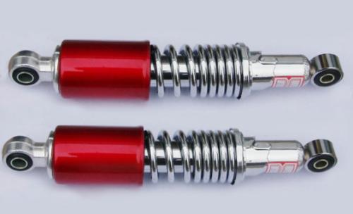

           筒式减振器失效一般是密封圈磨损,油液从缸筒壁处漏出,使车辆运行中,转向盘振手,驾驶室抖动。
检修方法是观察减振器外部有无渗漏油迹。若有油迹出现,可用专用扳手以大约58.8n·m的力矩拧紧上盖。如渗油严重或感到汽车振动加剧,应拆下减振器检查。向上拉动减振器吊环时应有沉重的阻力,若阻力轻微或消失,则表明已失效;如果根本拉不动,则为内部卡滞。
若仅因漏油引起失效,可更换油封,加足润滑油,一般不需特殊维护;如因损坏失效,应更换总成。
减振器在分解拆卸过程中,不要使连杆表面受到任何轻微的损伤,减振器在出厂前都经过了调试,拆修时不要使零件混淆;用煤油清洗零件,仔细观察其有无损坏、裂碎现象。
        装配时注意清洁;装配中要保证活塞总成的螺母扭矩为49n·m,总成的油量400ml(减振器油)。
        装复后的检查:将减振器一头吊环固定住,用手拉另一头吊环,若拉压时感到阻力沉重为正常;如果拉(压)不动,则需要检修(图2-47);另外需要观察其有无渗油现象,必要时修复。

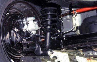

(1)乘坐感觉:
        可根据与新车振动感觉相比较,来对减振器的工作性能进行判断。一般情况下车辆以某一中等车速驶过凸起物或凹坑后,车身必然产生颠簸振动,当减振器失效,或减振器正常而弹簧较软时,车身产生振动的幅度偏大,如果振动长时间不止,则可以认为减振器减振效能下降或失效。反之,则正常。
        (2)摇动判断:
        对于汽车采用摇动车身的方法可以判断减振器性能的好坏。也可以利用紧急制动后车辆前后的摇晃状态来判断。
减振器失效后车辆摇晃的次数明显多于正常情况。
在车辆处于静止状态时,用力抓住保险杠或发动机罩摇动,当摇动达到最大幅度时骤然松手;观察车辆的振动次数,如连续振动不超过3次,说明前桥的两个减振器工作性能正常。否则,说明两个减振器效能不良或失效。若发现左右侧车身振动不同步,说明其中有一支减振器失效。一般为升起或下降速度快的一侧减振器失效;后轮也可采用这种方法进行检验。
        (3)温度检查:
        减振器是将车轮和车身振动的机械能转化为热能,以热量形式散发出去,从而达到衰减振动的目的。吸收的振动能量愈多,减振器的温度愈高,当减振器的吸收能量饱和时,温度基本不再升高。
通常经过半个小时左右,即可达到热平衡状态。春秋季节,在常见车速范围内,行驶在一般路面上,减振器达到热平衡状态时外筒温度可达50℃~70℃,用手摸有明显“灼热”感,这说明减振器工作正常。如果温度高于体温但无明显“灼热”感,说明减振器阻力不足。若仅有微热,则说明减振器基本失效。
(4)漏油观察:
        减振器工作时,高温油液蒸发的油雾,常附于筒壁周围,道路上的尘土附于其上形成一层“油泥”。这属于正常情况,并非漏油所致。如果不仅有“油泥”,而且在减振器的筒壁和下吊环处还有油溃或油滴,则说明减振器漏油。
        (5)单体试验:
        这种试验是指从车上拆下减振器,进行单体减振器减振性能检查。试验时,用铁棍穿过减振器的下吊环,用双脚踩住铁棍,双手拽住防尘罩缓慢拉压,感觉阻力大小。然后,以尽可能快的速度拉压几次,这时的阻力(尤其是拉伸阻力)如果比缓慢拉压时的阻力明显增大,说明减振器工作性能基本正常。如若两次试验的阻力感觉无明显变化,并较容易拽动,则说明减振器失效。
