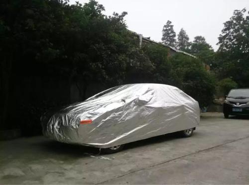

        【防止车身锈蚀的措施】
        要定期对车身进行清洗,经常保持车身清洁、干燥,加强对车身涂膜层的保护。
车身的涂层若发现有裂纹或剥落处,应及时进行修补,车身涂层的修补,专业性强,应在专业修理厂家进行修补。
车厢内部也应经常保持清洁、干燥,不得有积水和尘积;对化学和酸碱物品更得注意,不得流失在车厢内。
车辆应存放在干燥通风、清洁的车库内。清洗车时,最好不要在车库内进行,否则,容易因车库不通风而又潮湿使车身易锈蚀。

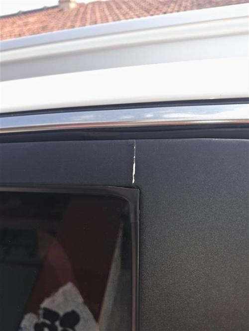

        车身锈蚀怎么处理
        一旦有了小的刮蹭、锈迹,应先用极细的水砂纸蘸水轻轻磨去锈斑,完全擦净,涂上一层底漆,可保证锈迹不会扩大、加重。若是新的刮伤,可擦净后直接涂上底漆。这样处理虽不大好看,但很小的地方并无大碍。 另外,也可以到汽车用品店里购买小小的补漆笔,待涂上的底漆干了后,再用水砂纸将其磨平,然后用补漆笔进行上色处理。小面积蹭伤或是不明显的部位都可用此方法修饰。还可以试试牙膏,发现有小小的新蹭痕迹,就随手涂上一点。 下雨或洗车后,别忘了再涂一下,可以简单地起到隔绝作用,短期内没问题。但这只是应付的办法,如果有空,还是建议尽早去修理厂重新补漆。
