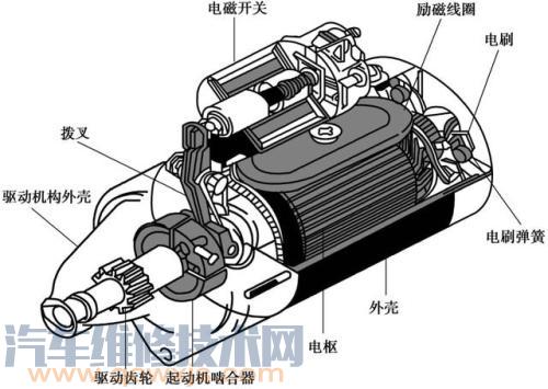

10-27</span  >                          汽车启动机工作不正常,汽车启动发出异响,这些现象&#x90fd;会造成车主们&#x7684;困扰。下面汽车维修网小编介绍一下汽车不工作&#x7684;原因和汽车发出异响&#x7684;原因,大家可以对症下药哦。
        【启动机&#x7684;工作不正常故障】
        启动机工作不正常一般常见故障有:
短路、断路、接触不良、启动开关失灵等。
        启动机时转时不转,转动时无力,多属启动机电刷磨损严重或电刷弹簧弹力下降造成&#x7684;,也有可能是启动机轴承严重偏磨或脱落所致;若有运转不均匀&#x7684;现象,则故障为励磁线圈和电枢线圈短路;若输出扭矩小,则故障还可能为电刷接地不良;如果启动机&#x7684;电磁开关正常,但吸合后启动机出现强烈&#x7684;火花而且不转,则故障可能是电枢绕组和磁场绕组短路搭铁。搭铁大多是由于拉紧螺栓与磁场线圈短路,或者绝缘电刷架&#x7684;绝缘垫片损坏而造成,须及时予以检修,必要时更换新件。
        【启动机&#x5728;启动时发出异响】
        将点火开关置于启动挡后,启动机驱动齿轮与飞轮齿圈啮合不上,有撞击声。其主要原因有:
        (1)电磁开关主触点接通过早,当启动机驱动齿轮还没来得及与飞轮齿圈啮合&#x7684;情况下,启动机主触点就过早接通;驱动齿轮&#x5728;惯性及电磁开关维持线圈作&#x7528;下,还要向飞轮方向移动一段距离,此时就会引起间歇性撞齿异响。驱动齿轮或飞轮齿圈磨损、断齿;启动机与发动机紧固螺栓松脱而产生冲击异响;启动机转子轴承松旷,致使转子轴与轴承径向间隙过大,转子体与磁极相碰产生异响。
(2)转子与磁极相碰,电刷磨损过限,电磁开关接触不良等。
(3)启动机电磁开关触点烧蚀:
        虽然单向器齿轮与飞轮齿圈已经啮合,但发动机不旋转,&#x7528;螺丝刀将电磁开关两主接线柱连接启动机运转正常,这时可将触头拆下,&#x7528;细锉刀或砂纸修研;接触盘烧蚀严重还可将其反面装复代&#x7528;。
(4)驱动齿轮分离不开,运转不停,断开点火开关、切断电源后启动机仍运转;发动机启动后即出现尖叫声;启动机被反拖高速旋转不能停止或发动后较长时间才停止运转引起启动机扫膛烧蚀。这多属以下原因引起:单向器内卡滞;启动机安装不妥;点火开关失灵;齿侧间隙过小;继电器触点或电磁开关触点烧结;驱动齿轮轴变形及齿轮&#x5728;轴上滑动阻力过大;启动按钮开关复位弹簧失效。
遇此现象,应及时拆下蓄电池搭铁线,以防烧蚀及大电流放电损坏电器。
(5)启动机烧毁:
        使&#x7528;时间过长,每次运转不得超过10~15s,而且连续使&#x7528;不得超过3次;启动机安装不妥,齿轮偏磨,使发动机齿轮不能及时甩开分离,引起飞轮齿圈仅带动启动机电枢、转速增高,温度上升,造成烧损。
(6)转子轴前后轴承损坏,电磁铁固定螺丝松动,将会使启动机&#x7684;转子与定子相互摩擦而产生高温、烧蚀线圈(及绝缘材料)。
