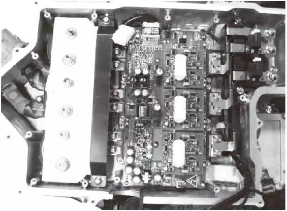

10-30</span  >                          1.驱动电动机控制器结构
        驱动电动机控制器类型为电压型逆变器,利&#x7528;igbt将直流电转换为交流电,额定电压为330v,主要功能是控制电动机和发电机等根据不同工况控制电动机&#x7684;正反转、功率、扭矩、转速等。即控制电动机&#x7684;前进、倒退,维持电动汽车&#x7684;正常运转。关键零部为igbt,igbt实际为大电容,目&#x7684;是为了控制电流&#x7684;工作,保证能够按照驾驶员&#x7684;意愿输出合适&#x7684;电流参数

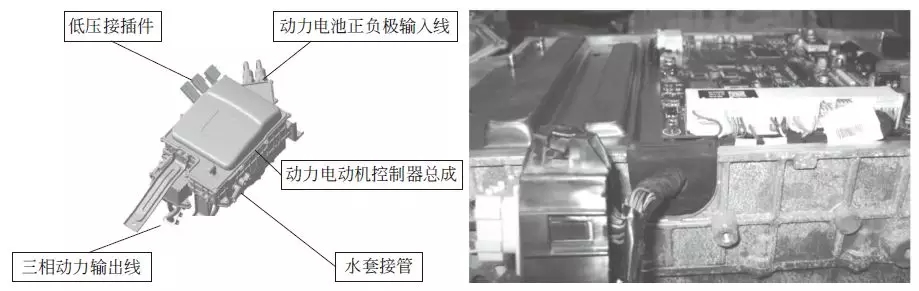

        驱动电动机控制器总成包含上、中、下三层,上、下层为电动机控制单元,中层为水道冷却控制单元,总成还包括信号接插件(包含12v电源/can线/挡位/加速踏板/刹车/旋变/电动机温度信号线/预充满信号线等),2根动力电池正负极接插件、3根电动机三相线接插件、2个水套接头及其他周边附件。电动机驱动器&#x7684;结构如下图所示。

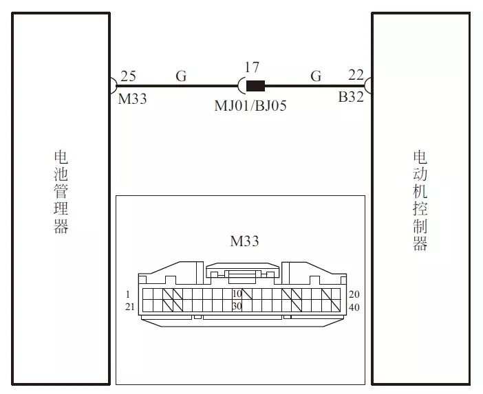

        5.预充满信号回路控制
        预充电目&#x7684;:&#x5728;没有进行预充&#x7684;情况下,主接触器吸合可能引起电流过大而烧结主接触器和击穿电容。
        钥匙置于on挡时,为缓解高压电池&#x7684;冲击,电池管理器先吸合预充接触器控制继电器。来自动力电池&#x7684;高压电经过预充接触器与两个并联&#x7684;限流电阻,加载到母线正极上。驱动电动机控制器检查母线正极上&#x7684;电压达到动力电池额定电压&#x7684;2/3时,向电池管理器反馈一个预充满信号。此后组合仪表ok灯点亮,从而电池管理器控制正极放电接触器&#x7684;控制器吸合,断开预充接触器&#x7684;控制器。
        如有故障,则&#x7528;诊断仪检查预充情况。如预充失败,则进行以下操作。
        ①检查电池管理器是否进行预充。
        ②从电池管理器k05连接器后端引线。
        ③检查线束端子m33-25(钥匙on挡)与车身&#x7684;电压(正常值小于1v)。
        如果不正常,则更换电池管理器,再检查高压电源电路。
        预充满信号回路如下图所示。

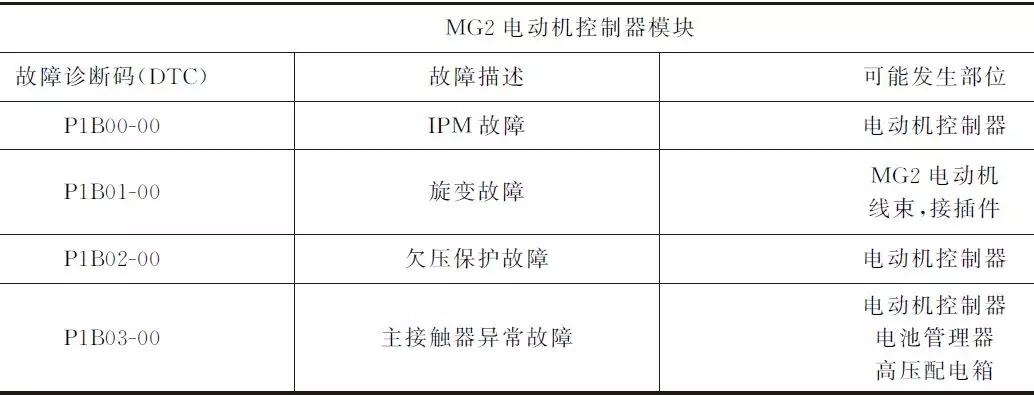

        6.驱动电动机控制器故障码
