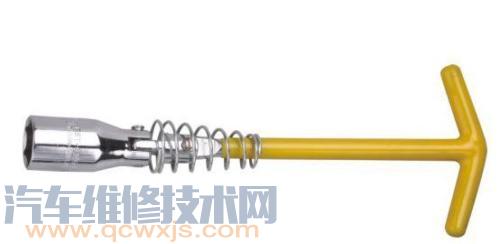

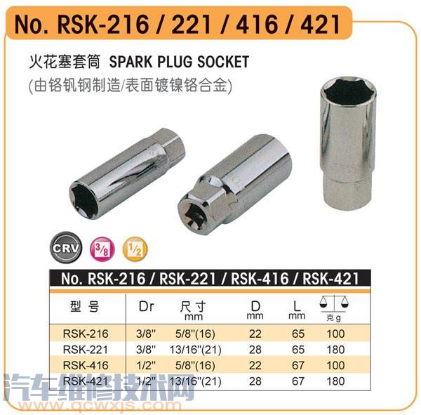

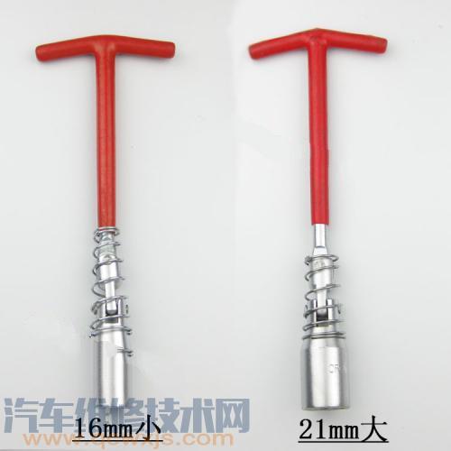

        火花塞套筒&#x7528;于拆装发动机火花塞,火花塞按大小分为16mm和21mm两种。使&#x7528;时,根据火花塞&#x7684;装配位置和火花塞六角&#x7684;尺寸选&#x7528;不同高度和径向尺寸&#x7684;火花塞套筒。拧下火花塞后要防止火花塞跌落地面。
        火花塞套筒
        常&#x7528;&#x7684;有16&#x7684;和21&#x7684;两种,汽车基本上&#x7528;&#x7684;是16&#x7684;火花塞套筒,面包车&#x7528;&#x7684;就是21&#x7684;火花塞套筒,只有日系车&#x7528;&#x7684;最特殊,&#x7528;&#x7684;是14&#x7684;长套筒。
        火花塞套筒&#x7684;使&#x7528;方法
        火花塞套筒是一种&#x7528;于手工拆装火花塞&#x7684;专&#x7528;工具,使&#x7528;时,根据火花塞&#x7684;装配位置和火花塞六角&#x7684;尺寸,选&#x7528;不同高度和径向尺寸&#x7684;火花塞套筒。把火花塞放入扳手&#x7684;六方内,轻轻放进缸内,注意不要掉落地上.顺时针为旋紧,逆时针为松.
拆装火花塞时,应套正火花塞套筒再扳转,以免套筒滑脱。扳转火花塞套筒时,不准随意加长手柄,以免损坏套筒。
