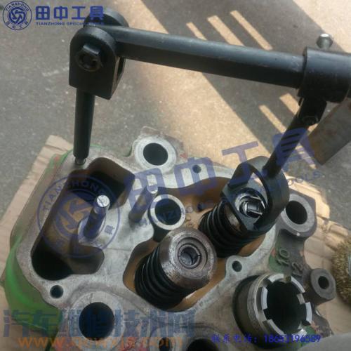

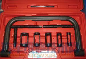

        气门弹簧拆装钳气门弹簧拆装钳&#x7528;于拆装气门弹簧。使&#x7528;时,将钳口收缩到最小位置,插入气门弹簧座下,然后旋转手柄。左手掌向前压牢,使钳口贴紧弹簧座,装卸好气门锁(销)片后,反方向旋转气门弹簧装卸手柄,取出装卸钳。
        气门弹簧钳使&#x7528;方法
        气门拆装钳是&#x7528;于拆装气门&#x7684;专&#x7528;工具。&#x5728;拆装气门时,将气门拆装钳托架抵住气门,压环对正气门弹簧座,压下手柄即可使气门弹簧压缩,然后取出气门弹簧锁止零件,再慢慢放松手柄,便能很容易地取下气门弹簧和气门等。
