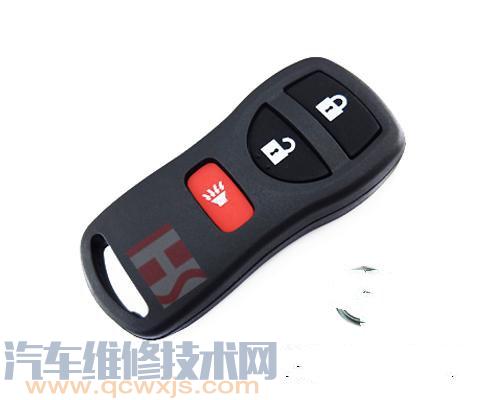

日产颐达汽车遥控器设定:
        当遥控器丢失后,可以设定一个新的遥控器。最多可以设定5个,当第6个或者是更多遥控器设定时也能注册,但是只有最后设定的5次有效。
        可以利用手工设定遥控器id,也可以使用consult-Ⅱ设定、检查及清除id。
        (1)手工设定遥控器id(仅适用于不带nats系统的车辆)
        用于在更换bcm后设定一个新的遥控器,或者保留原有的已设定的遥控器,另外添加一个新的遥控器。
        注意
在10s内插入及拨出钥匙,如果钥匙插入或者拨出过快,系统可能无法进入遥控器id设定模式。
设定方法如下。
①关闭所有车门,通过中央门锁开关或驾驶员侧门锁旋钮锁上车门。
        ②在10s内将钥匙插入及拔出点火锁芯6次(1次:钥匙插入点火开关关闭/打开)。
当钥匙插入点火开关第6次打开时,将钥匙留在锁芯中。
③所有车门自动开锁,在车门开锁后3s内,将点火开关转至
“acc”位置,并通过中央门锁开关或驾驶员侧门锁旋钮锁上车门。
        ④按下遥控器的“lock”或者“unlock”按钮(所有车门同时开锁)。
        ⑤设定完毕。
⑥打开驾驶员侧车门,结束遥控器的设定。
假如需要添加另外一把遥控器,在第⑤步完成后,通过中央门锁开关或者驾驶员侧门锁旋钮锁上车门,然后按下遥控器的“lock”或者“unlock”按钮(所有车门同时开锁)。添加完毕,打开驾驶员侧车门,结束设定。如果还需要设定3个或者更多的遥控器,重复以上的步骤即可。
        (2)利用专用诊断仪consult-l设定遥控器
①打开诊断仪,选择诊断模式屏幕上的工作支持,然后选择“选择工作项目”屏幕上的“注册遥控器id”。
②按“start”启动。
③按下遥控器上的一个按钮进行设定。
④设定完成时,显示“registration is completed”。要结束设定程序,触摸“end”结束,要设定更多遥控器,触摸“continue”,继续设定更多的遥控器id。
