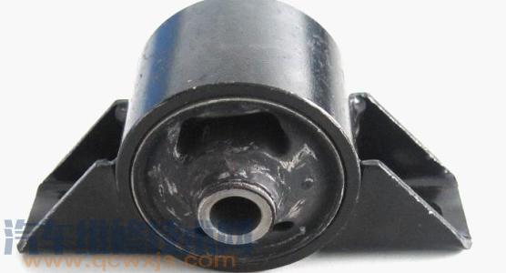

        悬置软垫的结构形式
在设计发动机悬置时必须充分考虑悬置的使用目的,例如支承的质量和限制的位移等,选择合理的形状。悬置的基本形状有三种,即压缩式,剪切式和倾斜式。

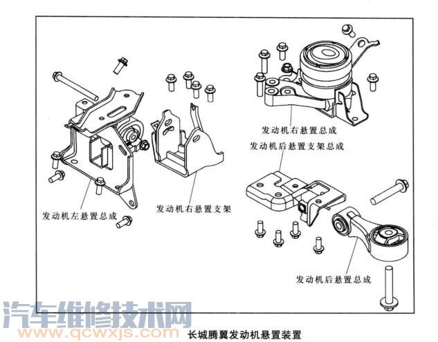

        长城腾翼c30汽车的发动机悬置装置如图4-2所示,其中,左悬置、后悬置为压缩式橡胶悬置,右悬置为液压悬置。
