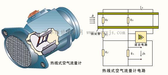

        热线式空气流量计当空气流过热线式空气流量计时,铂热线向空气散热,温度降低,铂热线的电阻减小,使电桥失去平衡。这时混合电路将自动增加供给铂热线的电流,以使其恢复原来的温度和电阻值,直至电桥恢复平衡。流过铂热线的空气流量越大,混合电路供给铂热线的加热电流也越大,即加热电流是空气流量的单值函数。加热电流通过精密电阻产生的电压降作为电压输出信号传输给电控单元,电压降的大小即是对空气流量的度量。温度补偿电阻的阻值也随进气温度的变化而变化,起到一个参照标准的作用,用来消除进气温度的变化对空气流量测量结果的影响。一般将铂热线通电加热到高于温度补偿电阻温度100℃。

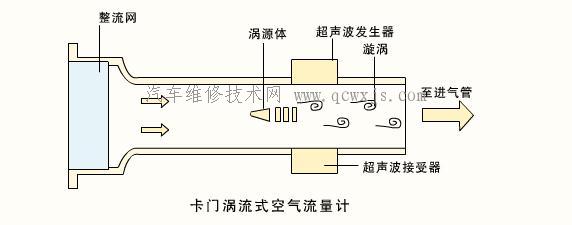

        [table][tr][td=1,1,41%]                                                                                        卡门涡流式空气流量计它是利用卡门涡流理论来测量空气流量的装置。在流量计进气道的正中央有一个流线形或三角形的立柱,称作涡源体。当均匀的气流流过涡源体时,在涡源体下游的气流中会产生一列不对称却十分规则的空气漩涡,即所谓卡门涡流。据卡门涡流理论,此漩涡移动的速度与空气流速成正比,即在单位时间内流过涡源体下游某点的漩涡数量与空气流速成正比。因此,通过测量单位时间内流过的漩涡数量便可计算出空气流速和流量。
                                                                                        门涡流式空气流量计
