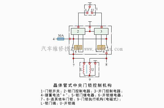

        中央控制电动门锁组成
中央控制电动门锁主要由门锁开关、门锁控制电路和门锁执行机构 三部分组成。
        1.门锁开关
门锁开关是指中央门锁开关,对中央控制电动门锁系统集中控制,开、关全部或单个车门。常用的电子遥控式门锁开关的联络信号可以是声、光、电或磁中任何一种,这种门锁开关由电子指令发射器和指令接收器组成。
           2.门锁执行机构
门锁执行机构 是在门锁控制电路的控制及驱动下,执行门锁锁定和开启任务。
(1)电磁式门锁执行机构
电磁式门锁执行机构 的优点是结构简单、内部摩擦力小、动作敏捷、操作方便;缺点是耗电量大、铁心质量大且衔铁移动时有冲击声。
(2)电动机式门锁执行机构
由微型可逆直流电动机、齿轮齿条传动机构 等组成。当电动机通电正转时,带动齿条连杆左移锁门;当电动机通电反转时,带动齿条连杆右移开锁。
电动机式门锁执行机构 的优点是体积小、耗电少、动作迅速;不足之处是当门锁已经锁定或开启时,应即时切断电源,避免电动机长时间带电而烧坏。

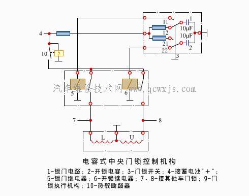

        3.门锁控制器
无论是电磁式门锁执行机构 ,还是电动机式门锁执行机构 ,都是通过改变执行机构 通电电流方向来控制锁扣连杆左、右移动,实现门锁的锁定或开启,因而门锁控制器应具有控制执行机构 通电电流方向的功能。同时,由于门锁执行机构 长期带电要消耗较大的电能,为了缩短工作时间,门锁控制器应具有定时功能,即当锁扣连杆移动到位、门锁已锁定或开启时,应控制执行机构 的通电电流自动中断。
1)晶体管式门锁控制器
         2)电容式门锁控制器
         3)车速感应式门锁控制器
