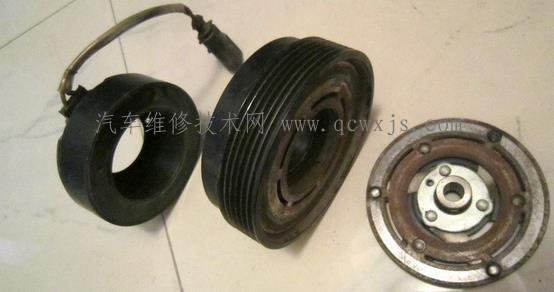

        ●离合器产生的异响
压缩机在使用过程中应对压缩机离合器吸合面保持清洁,防止磕碰,确保线圈工作电压。
1.皮带轮和磁吸盘吸合的表面有油渍或其遗物
        尤其是长时间(季节交换)压缩机停用产生的严重污垢、遗物,吸和时发出吱吱的响声。消除噪音方法:清除表面的油渍
        2.磁吸盘上的簧片断裂或铆合松动。
        消除噪音方法:更换新的磁吸盘
3.离合器间隙不均匀,磁吸盘偏摆。
        消除噪音方法:调整离合器间隙或更换新的离合器
4.离合器线圈故障或接头松动。
        消除噪音方法:更换离合器线圈或离合器。

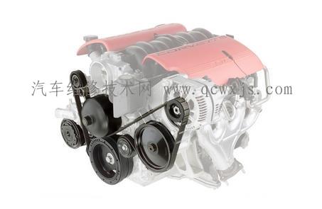

●皮带产生的异响
1皮带松驰或磨损引起的打滑。消除噪音方法:调紧皮带或更换皮带
2皮带轮轴承磨损。消除噪音方法:更换皮带轮轴承或离合器。
3皮带过紧引起压缩机震动。消除噪音方法:调整皮带松紧度。
4皮带轮质量不好。消除噪音方法:更换皮带轮或离合器。
5皮带轮轴线不平行或与皮带不在同一平面内,引起压缩机震动。消除噪音方法:更换皮带轮或离合器。

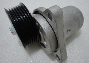

●涨紧轮引起的异响
1 涨紧轮轴承损坏或脱落。消除噪音方法:更换涨紧轮。
2涨紧轮、压缩机皮带轮和发动机曲轴皮带轮不在同一条直线上。消除噪音方法:调整使其在同一条直线上。
