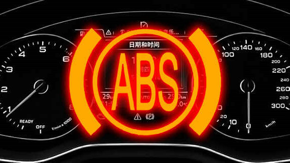

10-31</span  >                  汽车在年审以后abs灯亮起来了是正常的表现,这是由于汽车在年审的情况下会检测尾气,而检测尾气的时候,汽车的驱动轮是在滚筒上面转动的,理所当然汽车的每一个车轮转速会存在不同之处。而汽车系统不清楚这类型情形,abs系统就会以为汽车车轮不正常,因而亮起汽车abs故障灯来提示我们。
在年审以后发生这种情形,我们不用紧张和着急,能在正常道路上开一段距离,汽车的abs故障灯就会自动熄灭,不用我们再去实行检测和修理。
倘若开了一段时间以后,依然没有消除故障灯,我们可以尝试从新起动汽车,起动以后汽车的系统会实行自我检查,倘若确实没有问題就会自动熄灭了。但倘若依然亮灯我们就需要引起注意了,很可能是汽车abs系统真的出现了问題。
汽车abs系统在出现故障以后,我们可以继续开车,并不会影响我们对汽车的使用,包含在行驶过程中也不会存在任何的状况。但是,倘若碰到了汽车紧急制动的情形,汽车abs系统故障故障了的话,就没办法避免车轮出现抱死表现,很可能会带来危险。
虽然汽车更换abs零部件或是abs泵的价钱并不便宜,但是这样对于我们的安全来说又是非常至关重要的,理所当然当它有问題时,最好还是实行修理。
