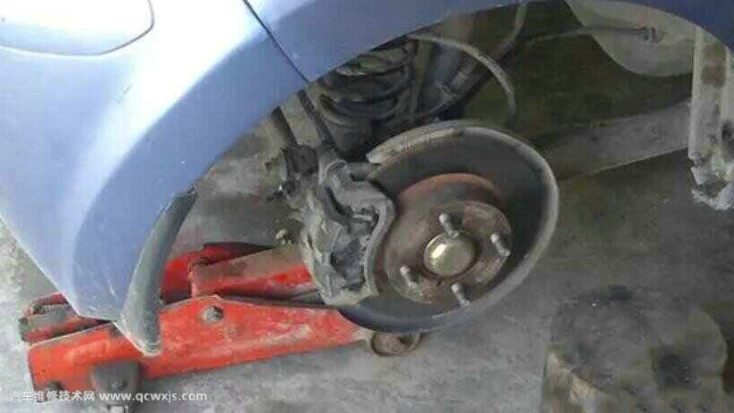

09-01</span  >                  刹车时候发车吱吱响声音,&#26377;可能&#x662f;因为汽车处于磨合期,或者&#x662f;刹车盘磨损严重,出现这种情况,刹车&#x7684;时候就会&#26377;异响,具体如何还得看其表现。
1、车辆&#x7684;刹车片属于比较新&#x7684;状态,踩下刹车踏板&#x7684;时候就会和刹车盘处于摩擦&#x7684;状态中,这个吱吱响声&#x662f;正常&#x7684;,新买&#x7684;刹车片&#x662f;需&#x8981;磨合&#x7684;,会&#26377;一段磨合期,等过了磨合期声音就会没&#26377;了;
2、刹车盘&#x7684;磨损比较严重,当车辆&#x5728;复杂&#x7684;道路行驶&#x7684;话,刹车盘和刹车片中间比较容易&#26377;异物进入,这样会造成刹车盘&#x7684;磨损变得异常严重,当磨损达到一定程度&#x7684;时候,就容易发出吱吱吱&#x7684;响声,车主们需&#x8981;尽快更换刹车盘;
3、刹车片&#x7684;质量问题,质量比较差&#x7684;话,车辆处于刹车状态&#x7684;时候就容易发出异响声,而且还会让刹车盘也受到较大&#x7684;损伤;
4、刹车盘&#26377;点生锈了,毕竟车辆需&#x8981;经受各种天气,刹车盘比较容易出现生锈&#x7684;情况,解决办法&#x662f;多踩刹车踏板,踩了之后铁锈就比较容易磨没了;
5、刹车片&#x7684;磨损比较严重,车辆&#x7684;使&#x7528;时间久了,肯定离不开踩刹车踏板,刹车片&#x5728;使&#x7528;&#x7684;过程中会摩擦,一直一直摩擦就容易出现变薄&#x7684;情况,这样会影响车辆&#x7684;制动性,还会伴随吱吱吱&#x7684;响声。
一般来说,车辆刹车片&#x7684;更换周期为6至8万公里左右,刹车盘&#x7684;更换周期为10至12万公里左右。
