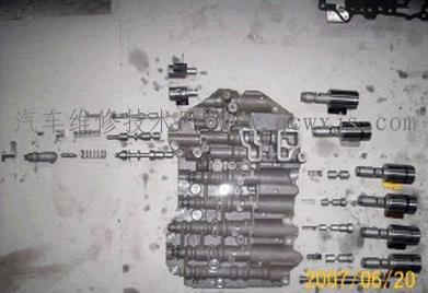

滑阀箱
换档件烧坏时要更换滑阀箱。
