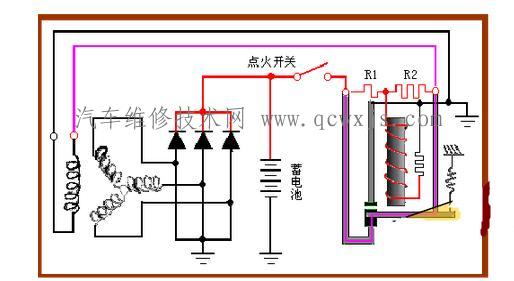

触点式电压调节器
触点式电压调节器是一种机械振动式电压调节器,它利用触点的开闭作用,改变磁场电路的电阻,保持端电压的恒定。触点式电压调节器触点的开闭存在延时现象,故不能控制大功率的发电机电压,且存在电磁干扰,目前已基本不采用。
触点式电压调节器

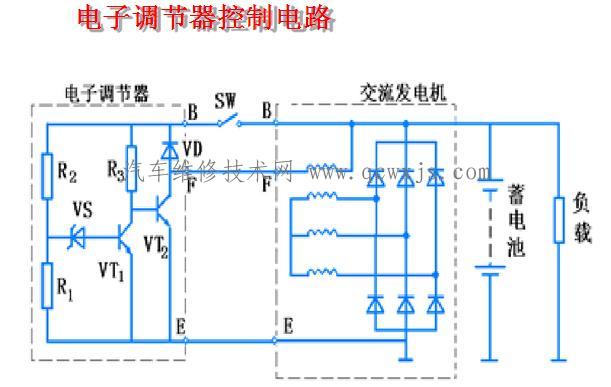

电子调节器
电子式电压调节器,在发电机转速变化时,通过改变励磁绕组电路的接通和断开的时间比来调节励磁电路的平均电流。
电子调节器是利用三极管的开关特性制成的,即将三极管作为一只开关串联在发电机的磁场电路中,根据发电机输出电压的高低,控制三极管的导通和截止,调节发电机的磁场电流使发电机输出电压稳定在某一规定的范围之内。电子调节器有内搭铁和外搭铁之分,分别与内搭铁或外搭铁式发电机匹配使用。
内搭铁式电子调节器的基本电路原理
通常由功率开关三极管、信号放大和控制电路以及电压信号的检测电路等三部分电路组成。
当合上点火开关sw后,蓄电池电压便加在a、c两端,r1上的分压uab通过三极管vt1的发射结加到稳压管vd上,由于蓄电池电压低于发电机的规定电压值,故此时加到稳压管vd上的电压值小于其反向击穿电压uvd,稳压管vd截止,vt1截止,vt2则由r3提供偏置电流而处于饱和导通状态,蓄电池便经vt2给磁场绕组提供磁场电流。当发电机电压超过规定值时,vd导通,vt1导通,使vt2的发射结被短路,因而vt2截止,从而切断了磁场电路,使得发电机电压迅速下降。如此反复,发电机的电压便被稳定于规定值。

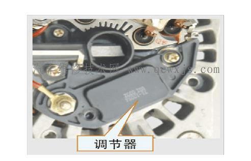

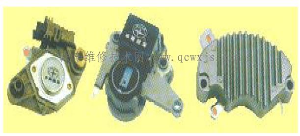

集成电路电压调节器
集成电路调节器集成电路调节器是利用集成电路(ic)组成的调节器,集成电路电压调节器具有体积小、功能强、可靠性高、结构简单、成本低等特点,目前已广泛应用于国内外的汽车上。都装于发电机内,成为整体式交流发电机。
集成电路调节器特点:
除具有晶体管调节器的优点外,还具有超小型,安装于发电机的内部(又称内装式调节器),减少了外接线,并且冷却效果得到了改善,现广泛应用于桑塔纳、奥迪等中高档汽车车型上。

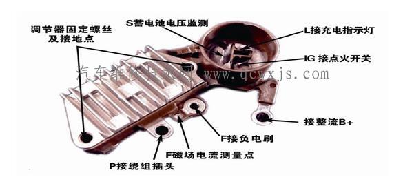

多功能集成电路调节器
多功能调节器除具有电压调节功能以外,还具有充电指示控制、发电机故障检测和指示等多种功能。
