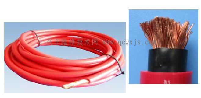

低压导线低压导线的种类:普通导线 起动电缆 搭铁电缆
普通低压导线带绝缘层的铜质多股软线,导线的截面积主要根据其工作电流来选择,导线截面不得小于0.5mm2。导线截面在4mm2以上采用单色线, 4mm2以下采用双色线。
起动电缆带绝缘包层的大截面铜质或铝质多丝软线,接蓄电池和起动机。
蓄电池搭铁线1)、一种带绝缘层或者另一种不带绝缘层的扁形软铜线。2)、作用:连接蓄电池与汽车金属部分,利于电路形成回路。

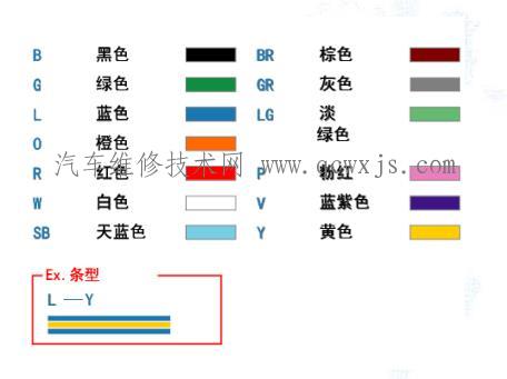

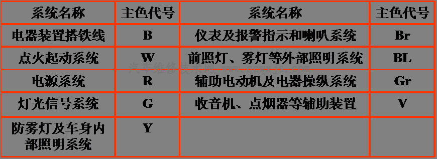

导线的颜色 为了便于识别和维修,电线束中的低压电线都采用了不同颜色。电线的各种颜色均用字母表示。汽车导线采用双色导线,主色为基础色,辅色为环布导线的条色带或螺旋色带,且标注时主色在前,辅色在后。以双色为基础选用时,各用电系统的电源线为单色,其余为双色,双色线的主色见下表。
[table][tr][td=1,1,112]   系统名称   [/td][td=1,1,65]  电线主色   [/td][td=1,1,38]  代号   [/td][td=1,1,158]   系统名称  [/td][td=1,1,70]  电线主色   [/td][td=1,1,38]  代号   [/td][/tr][tr][td=1,1,112]  电气装置接地线   [/td][td=1,1,65]    [/td][td=1,1,38]  b  [/td][td=1,1,158]  仪表、报警指示和喇叭系统  [/td][td=1,1,70]    [/td][td=1,1,38]  br  [/td][/tr][tr][td=1,1,112]  点火起动系统   [/td][td=1,1,65]    [/td][td=1,1,38]  w  [/td][td=1,1,158]  前照灯、雾灯等外部照明系统  [/td][td=1,1,70]    [/td][td=1,1,38]  bl  [/td][/tr][tr][td=1,1,112]  电源系统   [/td][td=1,1,65]    [/td][td=1,1,38]  r  [/td][td=1,1,158]  各种辅助电机及电气操纵系统  [/td][td=1,1,70]    [/td][td=1,1,38]  gr  [/td][/tr][tr][td=1,1,112]  灯光信号系统   [/td][td=1,1,65]  绿  [/td][td=1,1,38]  g  [/td][td=1,1,158]  收放音机、点烟器等系统  [/td][td=1,1,70]    [/td][td=1,1,38]  v  [/td][/tr][tr][td=1,1,112]  车身内部照明系统   [/td][td=1,1,65]    [/td][td=1,1,38]  y  [/td][td=1,1,158]
  [/td][td=1,1,70]
  [/td][td=1,1,38]
双色线汽车导线的识读
