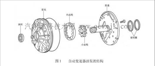

自动变速器油泵的结构组成油封、油泵前端盖、o形密封圈、小齿轮、内齿轮、油泵后端盖、密封环

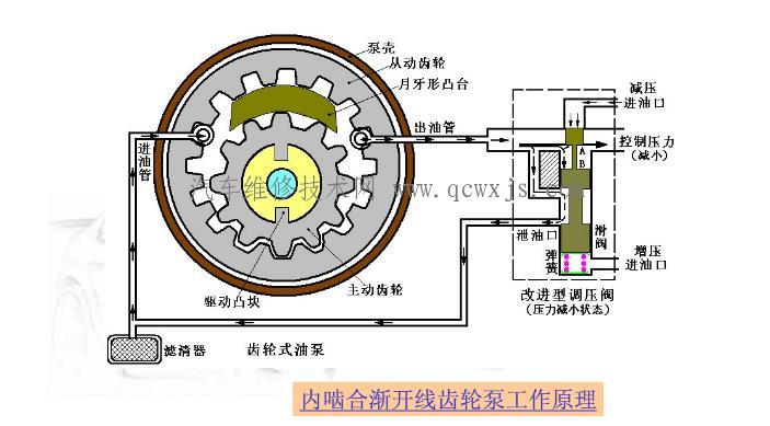

油泵的工作原理只要发动机运转,无论汽车是否行驶,油泵都在运转,为自动变速器中的变扭器、换挡执行机构、液压控制阀等部分提供所需要的一定压力的液压油,以保证它们的正常工作。油泵工作中,油泵的主动齿轮带动从动齿轮转动,在齿轮脱离啮合(吸油腔)的一端容积不断变大,产生吸力,把液压油从油盘经滤油网吸进油泵。在齿轮进入啮合(出油腔)的一端容积不断减少,油压升高,油液被压出油泵。

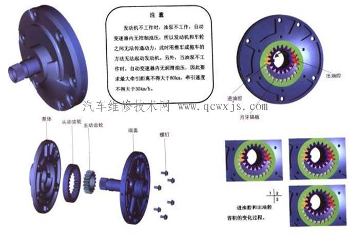

油泵常见的型式1)齿轮泵内啮合齿轮泵应用最为广泛,它具有结构紧凑、自吸能力强、流量波动小、噪声低等特点。其主要由主动齿轮、从动齿轮、泵壳、泵盖等组成,如图2-68所示。从动齿轮2是一个内齿圈,泵体的齿轮槽内有一个月牙形隔板3,把主、从动齿轮不啮合部分隔开,形成两个工作腔,高压和低压油腔,以保证油泵的正常工作。主动齿轮的内圈上有对称的两个凸键,安装在液力变扭器泵轮伸出轴端的键槽中。因此,只要发动机转动,主动齿轮就由液力变扭器带动旋转,使油泵处于供油状态。泵盖伸出轴端花键与液力变扭器中导轮的单向离合器相连,泵体和泵盖用螺栓连接后固定在自动变速器的壳体上。

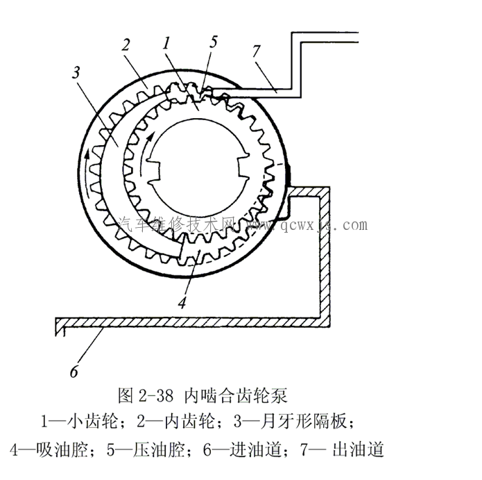

内啮合齿轮泵它是自动变速器中应用最多的一种油泵,各种丰田汽车自动变速器都采用这种泵。它具有结构紧凑、尺寸小、重量轻、自吸能力强、流量波动小、噪声低等特点。它由小齿轮、内齿轮、月牙形隔板、泵壳、泵盖等组成
小齿轮由变矩器壳体后端轴套驱动,为主动齿轮,内齿轮为从动齿轮,月牙形隔板的作用是将工作腔分隔为吸油腔和压油腔,泵壳上有进油口和排油口。发动机运转时,小齿轮带动内齿轮如图2-38中顺时针方向旋转。在吸油腔,因齿轮不断退出啮合,容积增大,形成真空吸油;在压油腔,因齿轮不断进入啮合,容积减小,将液压油压出。
油泵工作时,其主动齿轮带动从动齿轮转动,轮齿脱开啮合的一端(吸油腔)容积不断变大,产生真空吸力,把液压油从油底壳经滤网吸进油泵,轮齿进入啮合的一端(压油腔),容积不断减小,油压升高,把油压出油泵。油泵不停地转动,为液压自动控制系统提供一定压力和流量的液压油。

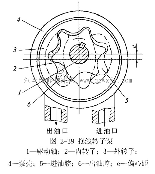

2)摆线转子泵它是一种特殊齿形的内啮合轮泵,它具有结构简单、尺寸紧凑、噪音小、运转平稳、高速性能良好等优点;其缺点是流量脉冲大、加工精度要求高。它由一对内啮合的转子及泵壳,泵盖等组成内、外转子不同心,有一定的偏心距,且外转子比内转子多一个齿。发动机运转时,带动油泵内外转子朝相同方向旋转,但内转子的转速大于外转子。从而,在内、外转子之间形成与内转子齿数相同个数的工作腔。这些工作腔的容积随着转子的旋转而不断变化,转子朝顺时针方向旋转时,内、外转子中心线的右侧的各个工作腔的容积由小变大,形成真空吸油;中心线的左侧的各个工作腔的容积由大变小,将液压油压出。
摆线转子泵由泵壳、泵盖及一对内啮合的转子等组成,如图所示。内转子为外齿轮,其齿廓曲线是外摆线,外转子为内齿轮,齿廓曲线是圆弧曲线。内外转子的旋转中心不同,两者之间有偏心距e,一般内转子的齿数可以为4、6、8、10等,而外转子比内转子多一个齿。内转子的齿数越多,出油脉动就越小,通常在自动变速器上使用的内转子都是10个齿。发动机运转时,带动油泵内外转子朝相同的方向旋转。内转子为主动齿,外转子的转速比内转子每圈慢一个齿。随转子的转动,工作腔的容积不断变化,当转子朝顺时针方向旋转时,内、外转子中心线右侧工作腔的容积由小变大,形成局部真空,将液压油从吸油口吸入,内、外转子中心线左侧工作腔的容积由大变小,将液压油从出油口排出。

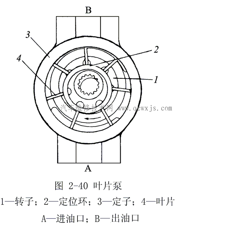

3)叶片泵叶片泵具有运转平稳、噪声小、泵油流量均匀、容积效率高等优点;但它结构复杂,对液压油的污染比较敏感。叶片泵由定子、转子、叶片、壳体及泵盖等组成,如图所示
转子由变矩器壳体后端的轴套带动,绕其中心旋转,定子是固定不动的,二者不同心有一定的偏心距。当转子旋转时,叶片在离心力及叶片底部的油压作用下向外张开,紧靠在定子内表面上,并随着转子旋转,在转子叶片槽内作往复运动。这样相邻叶片之间便形成密封的工作腔。如果转子朝顺时针方向旋转,在转子与定子中心连线的右半部的工作腔容积逐渐增大,产生真空吸油,中心线左半部的工作腔容积逐渐减小,将油压出。
工作原理转子由液力变扭器壳体的轴套带动,绕其中心旋转,定子是固定不动的,转子与定子不同心,两者之间有偏心距。当转子转动时,在离心力的作用下,叶片向外张开,紧靠在定子内表面上,随转子的转动,在转子叶片槽内作往复运动,这样,每相邻叶片之间便形成密封的工作腔。若转子朝顺时针方向旋转,转子与定子中心线右侧的工作腔容积逐渐增大,产生一定的真空度,将液压油从进油口吸入,转子与定子中心线左侧的工作腔容积逐渐减小,液压油压力提高,将油从出油口排出。
